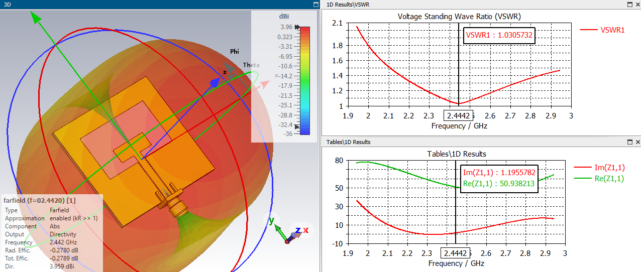

,,,a mini-antenna on PCB...and UWB...!!!
On 04.10.2025 at 11:34, Admin said:
Центральный контакт не короткий, 5,77 мм.
Я проведу симуляцию с этим разъемом.
SMA Jack.cst

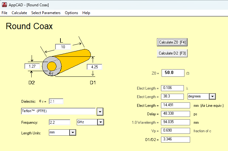

Did you conduct a simulation?
,,,no, but the interior is built according to the AppCAD program...!!!

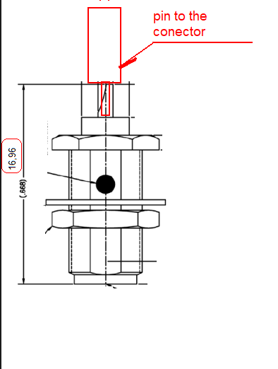

On 01.11.2024 at 18:46, Admin said:
Я думаю, что этот разъем также следует принять во внимание.
sma 5110.cst

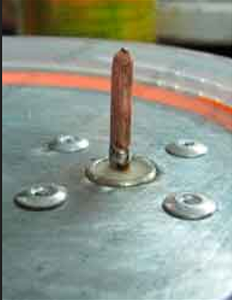

And how to solder it? Adding copper wire?
44 minutes ago, Admin said:
Как вы видете...!!!
Give an example of how to do this. Will it fit the antenna?
Two examples of how it's done...
