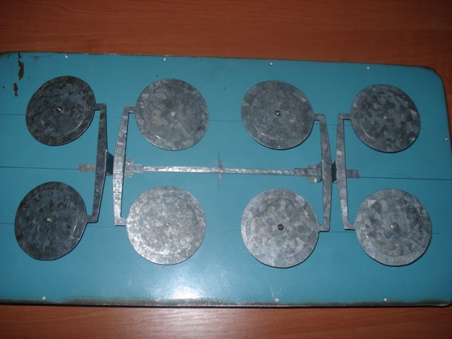

  9. ???????????)))))) Это заготовки для будущей антенны. Каждая секция в отдельности показала хорошие результаты. Нужно быть связанным вместе, я надеюсь, вы понимаете? ,,, ???????????)))))) These are blanks for the future antenna. Each section individually showed good results. Need to be tied together, I hope you understand?

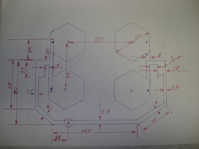

  12. Админ !!! Спасибо. На протяжении всего нашего разговора я упоминаю линию электропередачи, выделенную синим цветом. Я не знаю об этом, поэтому я попросил помощи у вас. Также неизвестно, какого размера должны быть размещены антенны ???? !! ,,, Admin !!! Thank. Throughout our conversation, I mention the power line highlighted in blue. I do not know about this, so I asked you for help. It is also unknown what size antennas should be placed ???? !!

  14. Под Нижним знаком вопроса находится 93,5 мм, размер между центрами патчей составляет 90 мм, то есть 93,5 мм-это размер плеча. На следующем рисунке показаны изменения, остальное-в соответствии с вашим рисунком! Under the Lower Question Mark is 93.5 mm, the size between the centers of the patches is 90 mm, that is, 93.5 mm is the size of the shoulder. The following figure shows the changes, the rest is according to your drawing!
  15. Под Нижним знаком вопроса-93,5 мм, размер между центрами заплат-90 мм ,, Under the Lower Question Mark is 93.5 mm, the size between the centers of the patches is 90 mm
