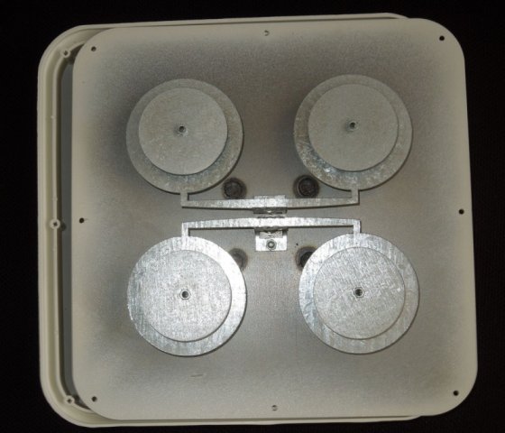

  9. ???????????)))))) Это заготовки для будущей антенны. Каждая секция в отдельности показала хорошие результаты. Нужно быть связанным вместе, я надеюсь, вы понимаете? ,,, ???????????)))))) These are blanks for the future antenna. Each section individually showed good results. Need to be tied together, I hope you understand?

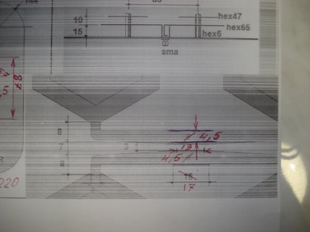

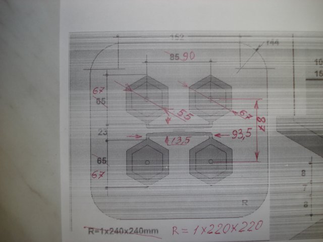

  14. Под Нижним знаком вопроса находится 93,5 мм, размер между центрами патчей составляет 90 мм, то есть 93,5 мм-это размер плеча. На следующем рисунке показаны изменения, остальное-в соответствии с вашим рисунком! Under the Lower Question Mark is 93.5 mm, the size between the centers of the patches is 90 mm, that is, 93.5 mm is the size of the shoulder. The following figure shows the changes, the rest is according to your drawing!
  15. Под Нижним знаком вопроса-93,5 мм, размер между центрами заплат-90 мм ,, Under the Lower Question Mark is 93.5 mm, the size between the centers of the patches is 90 mm
  16. Мы смотрим на следующую картину !!!!
  17. Я разместил его в галерее. Есть несколько изменений, извините за качество. За второй порт я буду рисовать мимо, художник от меня-не очень. ,,, I posted it in the gallery. There are a few changes, sorry for the quality. For the second port I will draw by, the artist from me is not very.

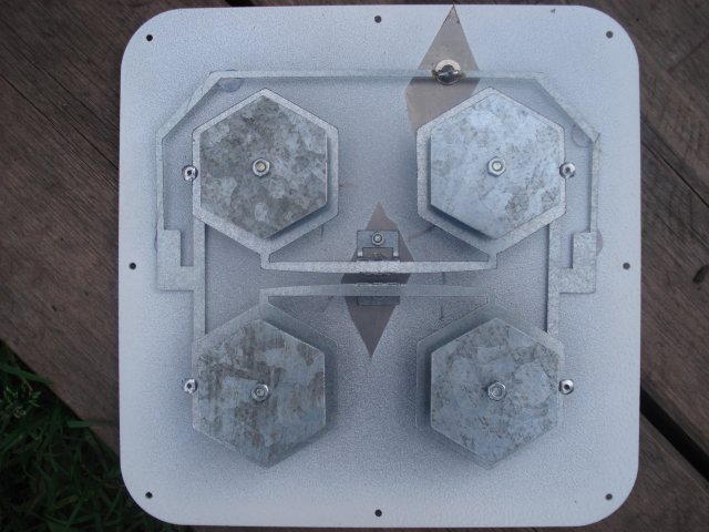

  22. Yes it is possible. This still needs to be done, but the problem is the power line. The flat antenna-15 has slightly different sizes, for example, the reflector has a size of 220 * 220. In addition, there is a slight difference inside. It was on the basis of this antenna that I made an attempt to connect the two antennas, the size and shape of the patches were slightly different. It's all about coordination, while there is not enough knowledge for this, I think you can help? Flat -15 is a bit modified by me. Something like that....:)
  23. Да, это возможно. Это все еще необходимо сделать, но проблема заключается в линии электропередач. Плоская антенна-15 имеет несколько иные размеры, например, отражатель имеет размер 220 * 220. Кроме того, есть небольшая разница внутри. На фотографии это плоский -15 немного модифицированный мной. Что-то вроде того.... ,,,Yes it is possible. This still needs to be done, but the problem is the power line. The flat antenna-15 has slightly different sizes, for example, the reflector has a size of 220 * 220. In addition, there is a slight difference inside. In the photo this is a flat -15 slightly modified by me. Something like that....:)
  24. Антенна фото плоская-15mimo It seems a little understood .....
